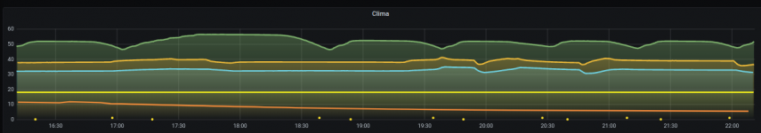

Salve, ho una domanda per voi.. Per caso esiste un sistema per monitorare a distanza le temperature del puffer e bollitore? Tipo quello in foto ma che non costi una cifra :D

Io già vedo le temperature dai sonoff th che ho per gestire l'impianto ma volevo una specie di monitor per comodità ;)

eccolo.........................
oppure cosi..................................Schermata del 2020-11-26 22-20-46.png
Mancano i valori.........................................per lavori incorso
