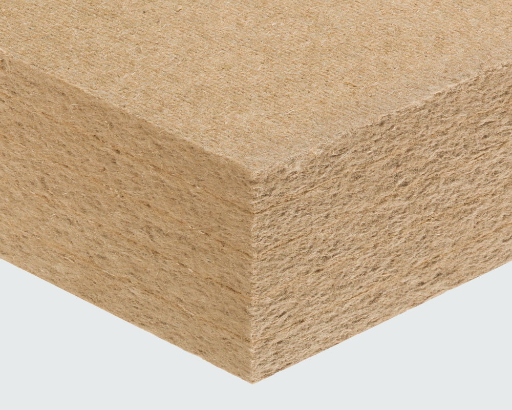

                    • Infatti la mia prima scelta è la fibra di legno....
                      • A parità di spessore penso che tra legno pressato e polistirolo, polistirene o quel che vuoi sia comunque solo ed esclusivamente il prezzo e l'ecosostenibilità. Ma aspetta gli esperti
                        Questo è un buon prodotto, dipende quanto ti costa posato.
                        Pannello isolante in fibre di legno pressate a più strati, densità 160 kg/m3, conforme alla norma UNI EN 13171. CELENIT FL/150 è certificato FSC®. Pannello in fibre di legno pressate che più si adatta alle esigenze di una copertura che richiede massime pres
                        • Originariamente inviato da mArCo1928 Visualizza il messaggio
                          PRODOTTI | Fibra di legno | Celenit FL/150
                          Quello ha uno spessore di 20
                          Io vorrei farlo massimo di 10 cm
                          Che dici? E' sufficiente?

                            No niente affatto!
                            Per il freddo si può considerare solo la lambda, ma per il caldo estivo è importante l'inerzia termica (sfasamento).
                            Quindi il polistirene ha prestazioni inferiori in estate. Quindi... si definisce lo spessore in base alla trasmittanza che si vuole ottenere (detrazioni), e se non costa troppo di più (ISTALLAZIONE COMPRESA) si sceglie il prodotto con sfasamento maggiore.

                              Infatti la fibra di legno è il materiale con migliore Lambda e al contempo col miglior sfasamento termico in assoluto
                              Come si vede anche dettagliatamente in questa tabella:
                              MATERIALI ISOLANTI: confronto delle prestazioni
                              Per questo sarei assolutamente orientato per pannelli in fibra di legno. Ma accetto ulteriori consigli.
