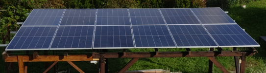

E domani se non piove si chiude il cantiere, dopo aver installato i pannelli..................................
Poi rimane tutta la domotica da autocostruire e collaudare, Aliexpress sara soddisfatta ....................
Il piu difficile sara portare il Bms su linux ed anche il Logger wifi, con Solarman gia funziona e gia ho le API necessarie, decifrare il protocollo non sara uno scherzo
InfluxDb e Grafana gia aspettano, compreso il "Domoticz" che sono indeciso se cambiare
La via piu veloce trasferire da Solarman a Mqtt e poi Influx................. vedremo

Comunque devo dire di essermi "divertito" anche con un po di fatica............................ e qualche soddisfazione
Dalle 9:00 di stamattina fino alle ore 17:54, adesso, ho prelevato dalla rete solo 340 Watt perche durante le prove ho staccato tutto per alcuni test, portato oltre 5 Kwh.................... niente lamentele con batteria che ha fornito i suoi 105 Ah senza incertezze
Ed il sole si è visto dopo pranzo
Continua..............

Vicino all'inverter con 1 metro di cavo
La batteria è piccola e gia in programma espansione al raddoppio, adesso mi lascia fuori qualche ora del giorno
Non voglio accumulare troppa energia, non serve e qui da noi il sole manca pochi giorni anno e nebbia inesistente, sarebbe piu uno spreco che necessita
Voglio solo "azzerare" i carichi "di fondo" che qui a casa sono 5/6 Kw/giorno, per il resto quando abbiamo sole basta e avanza e se il sole non ci sta è inutile immagazzinare 20/30 Kw tanto li bruci in un giorno
