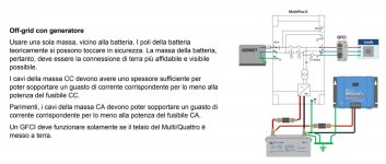

Nel mio caso, ho questo schema:
Nessuno mette in dubbio la bonta dello schema, pero una osservazione va pure fatta, MASSA non vul dire collegamento a Terra
In caso di malfunzionamento dell'impianto di Terra locale e usi le batterie ti ritrovi una fase sul negativo CC, ancora peggio mentre lavori in Rete.................. ogni guasto in centrale Enel lo ritrovi in batteria
LE MIE BATTERIE OMOLOGATE CEI, E NE SONO SICURO, NON HANNO IL COLLEGAMENTO DI TERRA, cercato e ricercato + mail al costruttore per conferma
Se lo hanno interno tramite il collegamento CC non saprei
Poi Io non userei, e non uso, il rele interno per ricreare il neutro a zero tensione, se quel rele si guasta ti salta letteralmente tutto l'impianto,se prorio è necessario mettici un fusibile da 0,5/1 A
e ricreati il neutro nel teleruttore di uscita ATS, con l'interblocco meccanico siamo in una botte di ferro
Cosi il mio Tirafili che, 30 anni fa mi montava gli impianti nei cantieri e in Casa Mia, MAI UN PROBLEMA

In realtà lo schema è piu' complesso:
1- c'è un secondo inverter in AC coupling sull' uscita del multiplus e a monte dei carichi, che deve lavorare in "linea" con il victron e suoi controlli (cerbo)
2- arriverà (gia sul bancale sotto i quadri!) un secondo inverter (Sma SMC) con toroide e separazione galvanica fra ingressi (stringhe) e AC su cui collegherò un ponte diodi alimentato da un generatore (a motore) a magneti permanenti di 3kw. Il trafo toroidale del SMA dovrebbe eliminarmi i problemi della messa a terra comune fra gruppo generatore e impianto offgrid.
Il mio amico ing è e continuano a mantenerlo in "missione" in paesi dove non è facile fare viedochiamate ...... diciamo paesi "caldi" ma non per il clima, e finchè non torna sono "azzoppato " in teoria dei sistemi....
3- non c'è linea enel in ingresso sull'inverter in quanto è offgrid puro!
Comunque grazie per le info, l' idea di proteggere la messa a terra con un fusibile non è male, ma non saprei se possibile per norma ? In fondo la linea AC bifase senza messa a terra rimane bifase.... ma da quanto so non possibile in italia seconda le normativa attuale.
Un passo alla volta!
Ilproblema della bifase sono i salvavita.................. non scattano, vada per una sola fase 110/115 V non e neanche considerata pericolosa ma se le prendi 2 insieme sei fritto, se cambi differenziali e poi va su rete sei a piedi di nuovo
A Roma in alcuni quartieri ancora esiste............................ la bifase
A me non piace
Vero come nel mio che non ci sta la rete nell'inverter ma se colleghi la terra e si guasta il rele ci arriva il neutro tramte il filo di terra se l'Ats non commuta pure quella

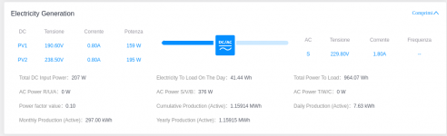

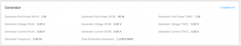

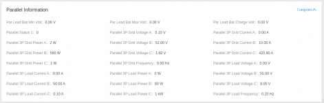

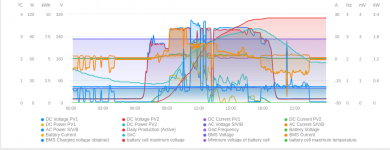

Smanettando
Clicca sull'immagine per ingrandirla.ÃÃÃÂ  Nome: Schermata del 2023-10-12 17-23-11.pngÃÃÃÂ  Visite: 0ÃÃÃÂ  Dimensione: 45.3 KBÃÃÃÂ  ID: 2253685
Clicca sull'immagine per ingrandirla.ÃÃÃÂ  Nome: Schermata del 2023-10-12 17-22-09.pngÃÃÃÂ  Visite: 0ÃÃÃÂ  Dimensione: 27.1 KBÃÃÃÂ  ID: 2253686
Clicca sull'immagine per ingrandirla.ÃÃÃÂ  Nome: Schermata del 2023-10-12 17-26-44.pngÃÃÃÂ  Visite: 0ÃÃÃÂ  Dimensione: 31.4 KBÃÃÃÂ  ID: 2253687
Clicca sull'immagine per ingrandirla.ÃÃÃÂ  Nome: Schermata del 2023-10-12 17-27-06.pngÃÃÃÂ  Visite: 0ÃÃÃÂ  Dimensione: 58.7 KBÃÃÃÂ  ID: 2253688
Clicca sull'immagine per ingrandirla.ÃÃÃÂ  Nome: Schermata del 2023-10-12 17-23-57.pngÃÃÃÂ  Visite: 0ÃÃÃÂ  Dimensione: 144.4 KBÃÃÃÂ  ID: 2253689
Dal basso
Grafico di una giornata tipo
Configurazione del paralleloinverter
Configurazione Interfaccia Generatore
Flusso energia................. notare RETE a ZERO
Gruppo DC/AC, inverter
