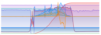

Funzione di VERO OFFGRID l'inverter configurato in auto consumo si comporta cosi: precedenza ai pannelli per carichi su OffGrid, in caso di subero l'energia va in batteria, viene prodotta solo energia per questi carichi modulando la potenza dei pannelli, viste stringhe in pieno sole generare 150/200 W
Mancanza di sole supportata da batteria che si comporta da tampone dinamico, e la batteria viene usata per alimentare casa fino ad un livello stabilito per avere una capacita residua in BCK, in mancanza ATS e rete Enel

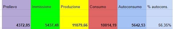

Io nel 2023 ho questi numeri:
Non ho la pompa di calore ma oltre ai clima d'estate (quest'anni sono girati spesso) ho lo studio che scaldo solo con un dual split e lavorando sempre da casa sono sempre accesi in riscaldamento nella stagione fredda. E quindi 1888€ di corrente li ho dovuti tirare fuori. Ma mi sono anche ripagato l'impianto in 3 anni ;-)
Insomma ... devo lavorare meglio sui prelievi e le batterie iniziano ad essere di interesse, ma devo ancora calcolare bene il ritorno dell'investimento, aiutato dai recenti cali di prezzo delle batterie (al netto delle vicende di guerra)

con i tuoi numeri sei l’esempio perfetto della poca convenienza delle batterie; hai già un autoconsumo parecchio elevato è un accumulo ti aiuterebbe per un altro 20-25% annuo
complice il periodo assurdo hai fatto un investimento dal 33% di rendita annua!
se si torna alla normalità tra rid e ssp ballano 8/9 cent già tassati di differenza, che sommate alla rendita (diciamo 90%) dell’accumulo e l’impossibilità di accumulare il 100% su base annua dell’energia altrimenti immessa, per me rendono l’accumulo poco conveniente o comunque un investimento lungo (= incerto)

Certo che un po serve................................ la Pdc si magna tutta la produzione invernale fino a 15/20 Kwh giorno, il resto va in accumulo ma il mio da meta novembre ad adesso visto solo una decina di volte al 100%, in estate con no condizionamento prelevo in media 2 /3 Kwh giorno
Penso invece di mettere altri 3/4 Kwh con un epever collegato all'inverter e caricare le batterie in inverno, quello si su inseguitore e pannelli giusti
Poca spesa molta resa............................. in inverno per autoconsumare servono pannelli non batterie, e costano pure meno, i 300W a Milano 40 euro pezzo finche ci sono......................... erano 15000 a dicembre
