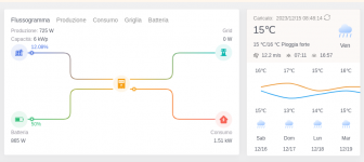

Ottima giornata previsto produzione in eccedenza per tutti gli usi
Gia in diretta su impianto e Pdc..................................... stando cosi tutto gratis fino alle 17/18
Con casa a 23/24 gradi e confort garantito fino a domani........................................ un altro giorno +++
