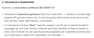

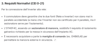

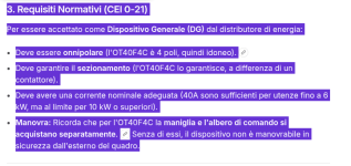

Quel numero mi ricorda qualcosa... Cosè il commutatore 1▬0▬2 ABB?Esiste anche il modello automatizzato ma si và sulle centinaia di euro e anche questo non è "economico",anche SCAME ""farebbe"" cose serie ma introvabili .
Si il motorizzato supera 1000 Euri, per fare la stessa cosa metti un UPS e hai 2 servizi al prezzo di uno
I carichi che necessitano sicurezza non sono quelli che mangiano Kw come pane.................... sono altri e un Ups da 2Kw funziona alla grande e forse costa meno
Ci sono i Lovato manuali a 500 canne, come gli Hager dal costo elevato............................ ci sino anche altri e pure tutti certificati
Importante, di piu, il passaggio per lo ZERO e 4 poli, richiesti dalle normative, anche per il monofase
Il "commutatore 1 0 2" è quel dispositivo che DEVE GARANTIRE IL PASSAGGIO DA RETE A OFFGRID IN MODO SICURO E QUESTO ABB è uno dei pochi con piena certificazione valida in Italia
