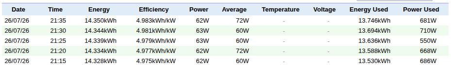

la situazione oggi............................................ moderata ma non troppo

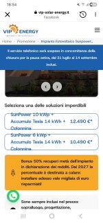

Questo è un offerta dello sponsor del forum
Direi prezzo eccellente con materiali top
    273.1 KB · Visualizzazioni: 17
quello non è un preventivo........................ e l'asterisco???
