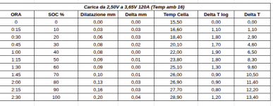

Clicca sull'immagine per ingrandirla.  Nome: Schermata del 2026-04-21 08-45-06.png  Visite: 0  Dimensione: 43.3 KB  ID: 2321874
Tabella della dilatazione di una cella Mb31 eseguita in laboratorio con compressione di 300Kgf
Con corrente di carica di 50 A la dilatazione complessiva si dimezza
Risultati reali e non calcolati
Stessa cella con 10 Kgf

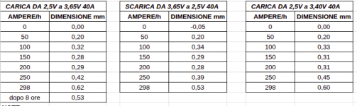

Clicca sull'immagine per ingrandirla.  Nome: Schermata del 2026-04-21 09-13-06.png  Visite: 0  Dimensione: 26.2 KB  ID: 2321875
Forse non mi sono spiegato a sufficienza...
A 3,28 V/cella la compressione data era di 320 kgf, scaricata a 2,5 V/cella la compressione è calata a circa 295 kgf poi a fine carica è arrivata a circa 465 kgf.
Molle scelte di conseguenza per non andare mai oltre agli 8.000 N anche quando eventualmente le celle spanceranno portando a fine corsa le molle (cosa assai remota anche a EOL).
Per informazione le molle a tazza o Belleville non hanno una costante K per cui il loro comportamento non è lineare come con quelle elicoidali e non serve scomodare studi di ingegneria, bastava anche un adolescente di un tecnico che lo sapeva.

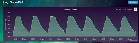

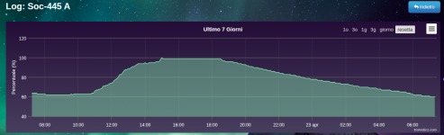

Clicca sull'immagine per ingrandirla.  Nome: Schermata del 2026-04-23 07-21-03.png  Visite: 0  Dimensione: 137.5 KB  ID: 2321907
Ultime 24 ore di SOC ...........................niente male
P.s. come da previsioni la espansione massima con corrente di carica a 0,20 C e stata di 0,95 mm, totale, per 8 celle
Carica terminata a 55,2 V come da impostazioni BMS
Sbilanciamento dei 2 pacchi 0,009/0,007 V rispettivamente
Ultimi 7 giorni..
Clicca sull'immagine per ingrandirla.  Nome: Schermata del 2026-04-23 08-22-37.png  Visite: 0  Dimensione: 185.2 KB  ID: 2321908
Le tabelle linkate mi sembra di averle già viste con stessi valori su noti canali YT... E di "laboratorio" hanno ben poco per il mio punto di vista; quei 40 A sono gli stessi dello strumento EBC-A40L, e qui 120 A li ho visti su un canale YT proprio con MB31 ed LF280K; casualità?
Su quei "laboratori" avrei diversi aspetti da confutare e già qualche spunto lo ho dato.
Se usi rondelle a tazza quei 0,95 mm di escursione (comparatore?) hanno un valore ben diverso da esempio 0,95 mm con sistema con molle elicoidali per motivi già esposti senza scomodare titoli di studio universitari.
PS: Se sapessi De e Di molla a tazza e spessore (la config. si sa già)... Facile ricavare l'effettiva escursione che si può avere senza andare oltre freccia massima imposta.

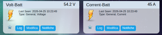

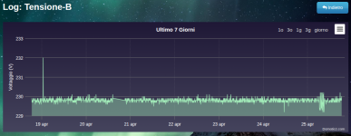

Clicca sull'immagine per ingrandirla.  Nome: Schermata del 2026-04-25 18-34-58.png  Visite: 0  Dimensione: 143.4 KB  ID: 2321950
Niente male...................... uscita inverter

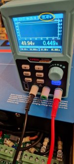

23 watt circa il consumo macchina !
il mio un po meno, compreso2 Bms e 1 meter 38W
Devo dire che questi INVT sono delle belle macchine, mai visto un inverter regolato a 230V uscire con 229,9 con 6,2 Kwh di carico e senza nemmeno un ronzio, assolutamente silenzioso........................ sarei curioso collegarci un oscilloscopio di buona fattura e controllare l'onda, anche se non ho dubbio alcuno
I 445 A si vedono
