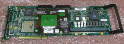

Ho dismesso da pochi giorni un dual Pentium3 con raid I960 con 3 coppie di dischi SCSI

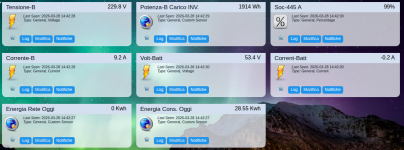

Clicca sull'immagine per ingrandirla.  Nome: Schermata del 2026-03-16 23-28-17.png  Visite: 0  Dimensione: 383.2 KB  ID: 2320907
......................... per chi lo conosce sa bene di cosa parlo, macchine con 2 alimentatori da 450W, in pratica una stufa per lavorare nelle fredde notti invernali
Clicca sull'immagine per ingrandirla.  Nome: Schermata del 2026-03-16 23-31-58.png  Visite: 0  Dimensione: 450.4 KB  ID: 2320908
Bios originale sostituito per avere compatibilita con Linux,la versione linux era contenuta su due rom fatte programmare da una ex azienda produttrice di Pc

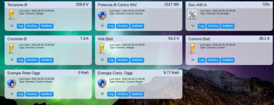

Clicca sull'immagine per ingrandirla.  Nome: Schermata del 2026-04-06 10-50-24.png  Visite: 0  Dimensione: 512.2 KB  ID: 2321563
Ormai una costante.........................
consumo standard 20/30 Kwh giorno a costo Zero bolletta, oggi come ieri con circ 6 ore di Pdc in funzione
Io non faccio conti sofisticati, faccio la media e considero 0,22 Kwh di spesa se prelevata da rete
