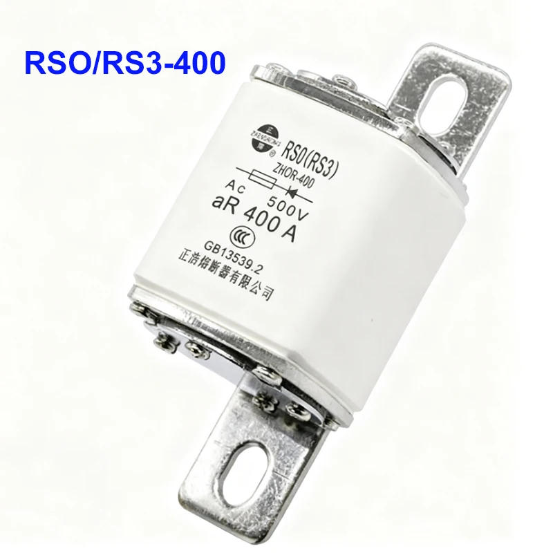

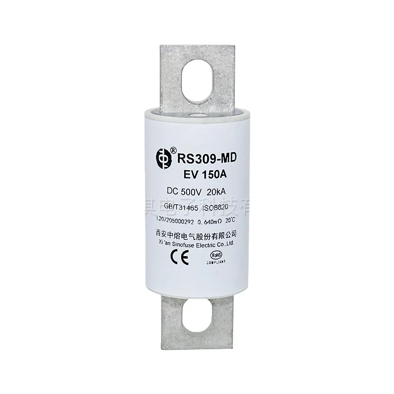

RICORDATI CHE TUTTO QUELLO CHE COLLEGHI LI DEVE ESSERE PROTETTO CON FUSIBILI CERAMICI ULTRARAPIDI E MAGNETOTERMICO MCCB, NON UN GIOCATTOLO, I FUSIBILI SUGLI ACCUMULI PRENDI IL TIPO PER USO NAUTICO DA INSTALLARE DIRETTO SUL POLO BATTERIA, sara l'unico componente che ti evitera incendio

In caso di corto una batteria al litio scarica una potenza troppo grande per un magnetotermico e il suo temo di intervento, il fusibile giusto VA MESSO IL PIU VICINO ALLA BATTERIA E COME PRIMA PROTEZIONE, in caso di corto il fusibile salta in un tempo che il magnetotermico nemmeno si accorge
Il magnetotermico, come dice il nome lavora sulla corrente e anche in curva B salta con 3 volte la portata nominale e messo prima danneggia le prestazioni del fusibile
Contro l'incendio è il fusubile che ti salva, come il salvavita nella 220V se non scatta nel tempo stabilito sei fritto, non basta lo 0,030

Si, ma la sorgente della potenza è la batteria e il cavo se il magnetotermico "dorme" si fonde con un corto, il fusibile fa il botto e finisce li
