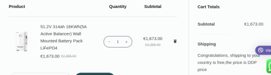

Fai una prova.................. Telefoni in Germania ti spediscono un accumulo certificato CE, Uni, IEC, IEN regolare per un offgrid, 15 Kwh 1610 euro circa spedito, montaggio 1 ore di lavoro e stop +100 Euro.
Adesso chiedi al tuo installatore di montarti sul tuo impianto un accumulo da 15 Kwh................................. non svenire mi raccomando

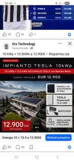

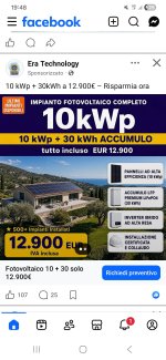

Guarda questo è un impianto con materiale "non di marca" on grid e uno con tesla
Una buona differenza la fa la marca.
15kwh non di marca certificati magari fa 2000-2500 euro.
13kwh Tesla fa 7000 euro.
Ma non dipende da on grid/ off grid
Il lavoro da fare è identico.
La differenza sta solo nelle pratiche gse/gaudi/etc e mettiamo che fanno 500 euro.
    388.2 KB · Visualizzazioni: 13
    359.6 KB · Visualizzazioni: 11

Ti ho messo offerte dello sponsor del forum e di altri fornitori che con 13k ti fai 10kw di pannelli e 30kwh e non so cosa dire?
Con 25keuro ti fai 20kw di pannelli e 60kwh on grid e non so cosa rispondere????
