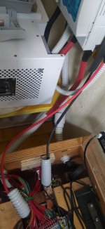

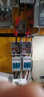

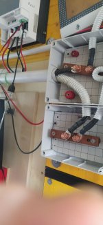

Leggendo i vostri suggerimenti credo di non aver protetto adeguatamente ,nei punti giusti ,il primo impianto che comunque lavora a basse tensioni.anche FV MAX 120 V, ma di solito lavora al max sui 110,Penso di dover mettere un altro fusibile ,vediamo se capite subito dove andrebbe messo.Domani metto foto così mi dite dove posso migliorare.Se volete.Senza impegno.

Cioè non capisco ,i voltaggi sono praticamente identici a partire dai morsetti dei caricabatterie fino ad arrivare ai poli sul pacco perciò praticamente quasi zero cadute di tensione .. però il pacco non si carica bene ... affatto ... non và mai oltre i 53,8 massimo massimo 54 reali ,se spengo i carica.A cosa potrebbe esser dovuto ciò?Alle diverse barre equipotenziali,avrei dovuto farne una sola //unica??? Come linea di protezione devo mettere ancora un fusibile tra polo + e il primo portafusibili, intendo uno rapidissimo??
la carica massima a riposo è quella, dopo aver spento scende fino li
Se guardi i grafici e al 100%
Quello che metti sopra i 54 serve a bilanciare le celle
Le mie si caricano fino a 56 con 2 A poi si resetta il BS a 100% e dopo un po di tempo senza prelievi sono a 53,3
Mah ,non si vede, però allora perchè mettere sopra altre tre connessioni ,quelle a baionetta?Non riesco trovare un manuale serio d'installazzione del Fronius con QUALCHE dato in più .
... il soc ,dallo strumento a display che legge direttamente dal polo non và mai sopra l'80/85 % degli AH ,che difficilmente superano i 270 a volte rarissimo ho visto 280.Pacco con celle da 300.NON sò COSA MISURI quel dispay con quegli Ah.Io ho messo nelle impostazioni dei regolatori di carica la capacità 300 Ah ,ho fatto bene o devo mettere la somma delle celle?16x300?Negli inverter cosa si mette?

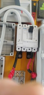

.... Il campo fotovoltaico è già 0,3 C, .. 5 kW su 15 kW di accumulo, 16S x 300 Ah. L'inverter non gestisce nulla della carica è solo attaccato sulle due barre equipotenziali batteria // inverter della foto 4.Però devo imparare come mettere i 10 box da 5 kW nel altro impianto che stò realizzando con Deye.
un buon Bms ha un limitatore di corrente programmabile, lo imposti a 20A 55V
... Ma non dipende dal bms?Ce ne sono di diversi amperaggi.Sul mio ho visto anche 38 A ,IN CARICA,ma dovrebbe buttarne dentro anche di più,secondo me.Comunque saranno pacchi gia assemblati dal venditore non mi metto ad assemblarli io,son conscio di NON avere la conoscenza per farlo.Ancora no.
I 10 box devi collegarli tutti alle barre equipotenzial, tutte con fusibile e magnetotermico
Collegare linverter al primo pacco con il cavo Can
Assgnare gli indirizzi dei pacchi tramite dip da 1 a 10
I Bms devono essere gli stessi e parallelabili
i parametri dei Bms dovrebbero essere identici, in generale si configura il primo e poi si fa il trasferimento della configurazione
In questo caso sul Deye non devi impostare nulla, al massimo il tipo di batteria e la tensione max, 57 va bene, e anche il soc minimo a cui deve scollegare la scarica
I pacchi devono avere tutti la stessa tensione quado li colleghi alle barre, usa una resistenza, va bene una resistenza da 50 Ohmm 25 W per avviare il parallelo di ognuna cella
