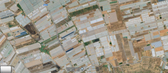

Infatti la ricordavo così, per questo ho fatto la domanda: parlando di “grandi parchi a terra” temevo che avessero riaperto la possibilità di installare a terra ovunque … con il risultato che un agricoltore non fa più l’agricoltore… meno male che no.
Anche se devo dire che personalmente non mi fa impazzire nemmeno l’idea di vedere ettari di pensiline su terreni agricoli, se vuoi farci crescere qualcosa di solito c’è bisogno del sole che si mangiano i pannelli… ma non sono agricoltore, ciascuno farà le sue considerazioni…
Questa la zona di Pachino................................ tanto vale metterci i pannelli

COncordo che pensiline agrivoltaiche a 3 metri fanno piu pena che un tradizionale a inseguitori...ma ti dico di piu...con agricoltaico usi per stessa potenza almeno 3 volte piu terreno...vero che in pare lo coltivi ma visivamente impatto triplica...io non sono molto convineot che sia buona cosa. Ci sono tante zione non coltivabili, dovevano dire dove si puo fare e li pero fare sfruttamento a tappeto. Intendo impianti esposti Est Ovest con copertura 100% del terreno.
COn Est Ovest abbassi la resa alle 13 che pero vale 0 euro e aumenti resa ore 9 e ore 17
