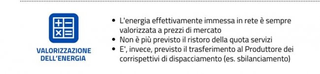

Mi è arrivata dal GSE la comunicazione che dall'anno prossimo non avrò più SSP ma passerò automaticamente al Ritiro dedicato (ne ho usufruito per 16 anni).
Qualcuno sa comprendere questa parte:
Prezzi di mercato: PUN o MGP zonale, per fascia o orario?
Quota servizi: immagino intendano UC3, UC6, Asos e Arim
Trasferimento al Produttore dei corrispettivi di dispacciamento...: ?
Così su due piedi, ti direi che sicuro che il PUN non sarà. Penso che avrai il più conveniente fra prezzo orario zonale e il prezzo minimo garantito (dovrebbero fare un ristorno 1-2 volte l'anno) maggiorato delle perdite.
La quota servizi dovrebbe essere le componenti che hai detto tu: in pratica il Cusf.
