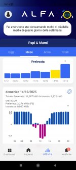

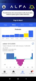

Da luglio hanno acquistato un piccola auto elettrica (LEAPMOTOR T03) e abbiamo sempre cercato di ricaricare durante il giorno, complici le giornate lunghe e soleggiate, e l'uso meno intenso dell'auto durante il giorno.
Ora invece l'auto viene usata anche di giorno (per piccole commissioni che prima facevamo in bici) e le ore di sole e la relativa produzione fotovoltaica si riducono, è corretto ricaricare di notte per far salire i kwh da scambiare e sfruttare i prezzi dell'energia relativamente alti durante il giorno (quindi in immissione) e il basso costo delle tariffe F2 e F3 che ho bloccato a prezzo fisso per 36 mesi a 0,084 con Dolomite?
Ulteriore informazione, avendo un contratto da 3kwh, e caricando solo con carichino, di notte non rischiano di far saltare il contatore...
E' corretto il mio ragionamento?
O bisogna sempre e cmq privilegiare l'autoconsumo?
Vai tranquillo sono 60.000 km che carico con il carichino impostato a 13A così quando auto è in carica e i condizionatori sono in funzione non salta il contatore, mentre per il resto del anno tengo a 16A ma deve esserci solo l'auto in ricarica.
Per la sperimentazione devi per forza avere una walbox che sia in lista, ma sinceramente se i tuoi non fanno più di 120/150 km al giorno non ci vedo il nesso perché dovresti investire 800/1500€ dipende dalla walbox e dal impianto per avere un po' di potenza in più che nella pratica con quella percorrenza non ti serve
Vi ringrazio tutti per i vostri commenti e consigli, penso che continueremo su questa linea perchè è comodo non continuare ad attaccare e staccare l'auto che appunto viene usata principalmente per piccole commissioni.
Allego qualche screenshot sia dell'ALFA che dell'app del fotovoltaico...di com'è andata in un paio di giorni con questa modalità, dove si nota molto bene che si predilige il consumo in F2 e F3 e immissione durante il giorno .
Mentre d'estate (e soprattutto sabato e domenica) a parer mio è meglio consumare tutto piuttosto che immettere per prendere 20 o 30 €/mwh..
