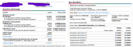

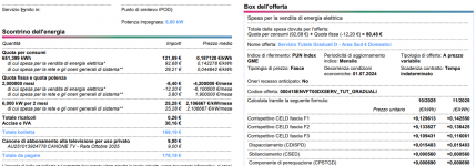

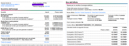

JO GREEN sono STG con Hera, zona centro sud (Abruzzo). Questi i miei costi:
bu$ine$$, ho FTV da 6 kw, ho una wallbox e cerco di sfruttare il sole, anche se sforo sempre la produzione FTV in quanto preferisco caricare almeno a 6 kw di potenza per avere meno dispersioni.
La cosa che non mi è chiara è questa frase "soprattutto nei we dei periodi aprile/maggio e settembre perchè c'è sovrapproduzione solare e i prezzi a cavallo del picco di produzione vanno giù !"
In quegli orari ci pagano meno le immissioni, ma costa meno il prelevato?
