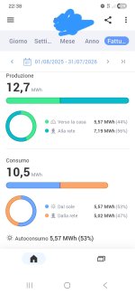

Gia lho scritto piu volte.
9300+Iva
9.68kwp su inverter da 6
(Eliminando solaredge e ottimizzatori avrei messo batteria piu zucchetti a pari prezzi o piu 500 euro non ricordo).
Produzione 12.7mwh
Consumo casa 10.5mwh
Autoconusmo 5.5mwh
Preso da rete 5 mwh
Messo in rete 7.2mwh
Risparmiato 5.5x200=1100 euro
Rid 7.2x100=720 euro. Tassali anche al 43% -->410 euro.
1100+400=1500.
In 7 anni lo ripaghi piu interessi del 5% annuo (la detrazione).
Dopo 7 anni interessi diventano il 20%
Non basta????
Metto anche valori e se vuoi fattura.
Torino zona nord ovest
Ps senza considerare che la casa aumenta di valore.

Basta fare inpainti ben pensati e si supera il 50% senza batteria

E tu continui a comportarti come un bambino di 51 anni cresciuto fino a 17..................
Cosa cavolo ci frega a noi dei tuoi grafici, si capisce che non ne sai abbastanza, ma una volta esci dal guscio e prova a parlare in"GENERALE" I FATTI DI CASA TUA NON CI INTERESSANO PROPRIO
In 2 anni si sono perse il 52% delle installazioni, ho chiesto il perche, ho espresso un mio parere e tu ci infarini con grafici di casa tua, e che sono fatti con cosa, certificati da chi
ti ho detto altre volte se non sai o non vuoi non rispondere, son 10 giorni che meni il cane per l'aia senza un minimo di parere personale sulle prima domanda, portaci pure i grafici dell'acquedotto che forse servono.
Io ho detto e ripetuto come la penso, e su quello vorrei una risposta, e se agli Italiani non sembra economico installare un fotovoltaico non vuol dire che sono tutti sprovveduti
Per me hanno molte ragioni
E io ho detto come la penso io.
Tu do i miei dati e mi dici che dalle tue statistiche non è possibile
