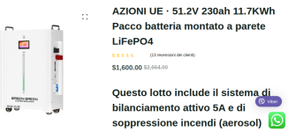

Un accumulo solaredge da 10 K costa 5600+1550 di pratica e installazione, prezzo Efficasa di oggi
Un accunulo Basen per offgrid da 11 K con tutte le certificazioni per l'Italia/europa costa consegnato a casa 1600 dollari e spedito da Gemania

Inverter costa la meta circa, pannelli uguale, burocrazia ZERO
Si fa presto a fare i conti....................................
solamente queste voci sono 4500/5000 in meno........................ quanto Rid serve per fare un gioco alla pari??
Chiaro.
Se confrontate porsche ongrid con leapmotor offgrid la differenza è grande.
Confronta leapmotor offgrid con leapmotor ongrid
non ci hai mai capito nulla, le Basen usano le stesse celle
Gli inverter e tutto il materiale non deve essere Cei 021
1200 euro di pratica Gse non esiste
Se vuoi risparmiare si scende e nemmeno di poco, le celle per 15 K si trovano a 700 Euro e pure meno
Non si tratta di fare scelte mirate................. che accumulo metti nel tuo impianto??, quello è
