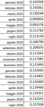

Non sono davanti al PC ma ho recuperato un po’ di dati che avevo usato nel 2018 per calcolare la bontà dell’investimento.
Se escludiamo periodi atipici come il lockdown per covid (PUN a 3,9) e lo scoppio della guerra i Ucraina (PUN a 30,4), il PUN era tra i 5 e i 6 cent/kWh e il prezzo del kWh “finito” intorno ai 15 cent.
Oggi il PUN è il doppio di allora e il prezzo del kWh “finito” ben oltre i 25 cent.
Un’immagine vale più di cento parole: metto una foto del PUN medio degli ultimi 10 anni (presi dal sito GME) e il mensile di 2025 e 2026 (presi dal foglio di comparazione delle offerte @Franco62).
Il PUN monorario di luglio era 15,7 e di qui a fine anno ci si aspettano 16/17 cent/kWh.
La media dei primi 7 mesi del 2026 è 13,13.
Anche ipotizzando 16 cent/kWh da agosto a dicembre, la media annuale del 2026 ci porta oltre i 14,3 cents contro gli 11,6 cent del 2025 (il 23% in più sull’anno precedente).
Questo è un problema sia per i cittadini che per le aziende italiane ma accelera il rientro dell’investimento FV anche per chi ha il RID.
Ulteriore strategia è quella di abbinare al tutto un buon prezzo fisso: io a luglio scorso sono uscita da STG e ho scelto un’offerta fissa triennale per cui pagherò 9,2 cent/kWh fino al 31/08/2028.
Tanti numeri per dire che nel 2018 mi aspettavo un risparmio da autoconsumo da 15 cent (ora sono 25) e uno SSP di 10/11 cent (scorso anno erano 17,03 cent /kWh senza eccedenze e 18,89 cent/kWh con le eccedenze).
