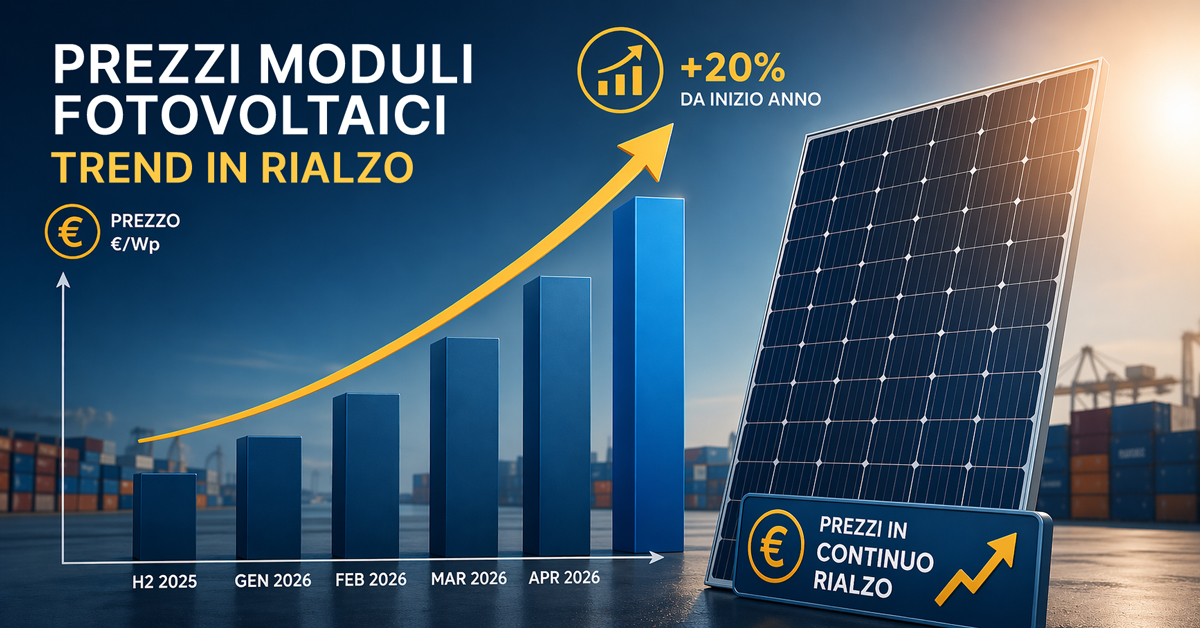

Visualizza allegato 2322691
Caspita chi l'ha fatta sta tabellina?
O.15 euro al kwp?
Leroy merlin togliendo iva del 22% vende a 9.8c al kwp.
Aggiorna la tabella
Nell'articolo è interesaante questa parte:
"In Italia, questa dinamica è particolarmente evidente per i moduli fotovoltaici a contenuto europeo, sostenuti da strumenti come il Bando Agrisolare e l’Iperammortamento, che stanno creando condizioni di shortage e ulteriore tensione sui prezzi."
Ma in italia stanno aumentando inpianti o no? A volte sembra che uno le dice tutte ....
