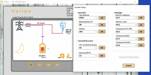

Perché rimane in questo stato? Si tratta per caso di un impianto insentivato in CE?
si, è un IV° CE in SSP. Per come la capisco, in assenza di rete la backup-box interrompe il collegamento di uscita trifase del nuovo inverter, deviando la sorgente (da solare e da accumulo) verso la linea di backup che alimenta il carico privilegiato. Venendo a mancare l'uscita trifase il vecchio inverter non sarà alimentato né da rete, né dal secondo impianto... perciò rimarrà inattivo. Per evitare questo dovrei sostituire anche il vecchio inverter ABB con uno nuovo Huawei completo di backup box, ma visto che almeno per ora parliamo di un evento piuttosto raro non credo che il gioco valga la candela.
