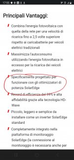

qualcuno ha già installato in solaredge 6000H con caricabatterie integrato per EV?
Credo che non sia bidirezionale come lo standard V2G.. immagino sia a tutti gli effetti una wallbox che carica in base alla produzione FV ( che poi è un'ottima soluzione per accumulare energia FV in eccesso ).

Si non credo proprio sia bidirezionale...
la vedevo appunto in alternativa, a quanto pare i costi sono assurdi per quella bidirezionale e non c'è molta scelta.
ma apprendo oggi che oltre a inverter ibrido se scelgo la versione con caricabatteria ev devo installare pure ottimizzatori su 26 pannelli...assurdo, pensavo di risparmiare qualcosa con la soluzione integrata.
e perche?
Gli ottimizzatori essendo apparecchi da usarsi solo in determinati casi di ombreggiamento, non vedo perche siano d'obbligo in caso di caricabatterie ..
mha..
E che ne so...
Dal sito solaredge
    270.1 KB · Visualizzazioni: 0
Ma veramente non sapevate che il Solaredge funziona solo con gli ottimizzatori?
Non ci credo!!!!
