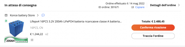

Le batterie sono delle cinesissime litio 200A 3,3V 16 Elementi per 48V e 200A, io ne ho presi due pacchi in offerta a 1244€ ora costano poco di più.
Per il progetto seguirò quello di un utente di un altro forum e quello del produttore del BMS Seplos che è disponibile anche su YouTube
Ho preso 20kWh e saranno gestite da un inverter Zucchetti ( Sofar) è già tutto codificato ( l'inverter l'ho avuto gratis acquistando un inverter SolarEdge 6000 usato che aveva questo come inverter gestore delle batterie, inverter HD6000 l'ho rivenduto poco dopo essendo un inverter estremamente controllato dalla casa madre a me non piace essere controllato molto, se devo fare un cambio password non devo essere costretto a chiedere la cortesia all'installatore).

queste le batterie che ho ordinato: https://it.aliexpress.com/item/1005..._list.0.0.634a3696pjCNgm&gatewayAdapt=glo2ita
le ho prese con un 10% di sconto e vedremo se come loro dicono non pagherò dogana , se fosse pagherei sulle 6/700 euro , altrimenti 2488€ per 20kWh, non male.

dolam non mi tornano i 20 kWh che dici delle batterie!
Hai acquistat0 32 pezzi da 200 Ah per una spesa totale di 2.488€, corretto?
Se la matematica non mi inganna sono: 32pzx200Ah = 6400Ah cioè pari a 6.4 kWh
Come li hai calcolati i 20 kWh?

Renato ? le batterie sono da 3,3V nominali x 200A = capacita di 660W cadauna x 32 = 21,12 kWh. = 117,80 € a kWh
dolam Scusami hai ragione, dev'essere il caldo...:crazy:
Non mi è chiaro però come vanno collegate all'inverter ?
Devi fare delle serie/parallelo per arrivare a 48V?

Andrebbero collegate 2 a due in parallelo e poi la serie ;
In realtà farò due banchi distinti da 10kWh e in inverno ne terrò sempre uno pieno per superare la giornata no-produzione il secondo lavorerà in carica scarica per 10 giorni, dopo di che la cosa s'invertirà , uno fa riposo e l'altro lavora , in questo modo avrò sempre un banco di riserva e in una bella giornata potrei avere anche tutti e venti i kWh disponibili
