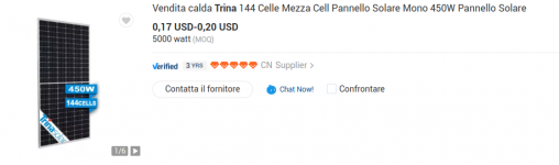

E se teoricamente io pago 10 Kw di accumulo 2200 Euro, 6 Kw di pannelli Trina Solar 1130 Euro, Inverter ibrido Growatt da 6Kw 1300 Euro
Cosa ne uscirebbe fuori?? preventivo quasi concordato in fase finale
Ci mettiamo 1500/2000 Euro di montaggio Off Grid e il cerchio si chiude
Pochino i pannelli... sicuro?
6Kw a 400w sono 15 pannelli... tu stai pagando 75€ a pannello?
Oppure hai preso pannelli usati?
Oppure hai preso pannelli piu piccoli di w?
Quindi wolmann per 15 trina solar per un totale di 06 kwp mi ha perculato, considerando l'inverter da 5 della zucchetti che non dovrebbe costare oltre 1000 euro? Il mio impianto ne è costato 11mila porca la miseria zozza
Non regalare è un conto, ladrare è un altro...poi se i prezzi dei tuoi sono "netti" è un conto, se sono finiti da fornitore è un altro... perché ok, mettiamo pure mille euro di materiale extra tra scatole, canaline, magnetotermici e via discorrendo, altri mille proprio a dire che prendono 100 euro l'ora per montarlo?
E arriviamo a 2mila, ma gli altri 7mila porcozio è allucinante al confronto
Il prezzo piu alto he ho trovato in europa gia sdoganati e consegna a domicilio è stato 0,33 a Kw
Questo quanto risposto 4 ore fa da Valencia
"Attualmente non Jinko 410 in magazzino. Abbiamo Canadian 410W Black Frame con 25/25 anni di garanzia a magazzino. Prezzo 0,299€/W", 1610 pezzi disponibili
e questi che sto trattando
Siamo abbondantemente OT (ormai queta discussione ha deviato... :D ) ma di che pannelli parliamo : hanno le certificazione per essere montati in europa?
Ecco perché nella fattura non indicano il costo al dettaglio ma un generico "kit 6000 watt".
Evabbè, anche volendo non avrei trovato nessuno per il lavoro, mi "accontento" dello sconto in fattura avuto e amen
Ma non ti ha perculato.
ma se tu puoi fare 200 impianti all'anno e ti arrivano 1000 richieste cosa fai?
aumenti i prezzi fino a portare la richiesta a 200 impianti annui.
se poi gran parte di questi impianti sono fatti col 110 che hai un massimale da 2400 euro al kwp il prezzo è bello che fatto ..
