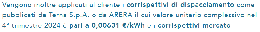

Riporto qui di seguito un estratto dalle CTE di un'offerta di Dolomiti energia:
Perché i corrispettivi di dispacciamento sono stabiliti da Terna OPPURE da ARERA? Possono decidere dei valori diversi?
Ad esempio noto che il dispacciamento del IV trimestre in maggior tutela (quindi stabilito da ARERA) è 0,01515 €/kWh.
Invece Dolomiti fissa il prezzo a 0,00631 €/kWh. Da dove esce questo numero? Da Terna?
Infine mi stupisco (ma non più di tanto) che i vulnerabili vengano "tutelati" facendogli pagare il dispacciamento più del doppio rispetto al libero mercato.
Alexxxx Nel tutelato la quota dispacciamento variabile include anche la parte di CMC (capacity market) che nel libero viene messa separatamente. Alla fine quindi i valori (più o meno) diventano simili e poi si tratta di centesimi di euro.
Ai 0,6 c€ devi sommare il Mercato Capacità che sono altri 0,5 c€.
Il dispacciamento è un altro argomento dove non c'è chiarezza e AGCM dovrebbe intervenire.
Se guardi il portale offerte ARERA il dispacciamento è la somma di 6 voci.
Come può essere un mercato trasperente se una voce, il dispacciamento, è applicata a seconda dell'impresa di vendita?
PS Mi ha preceduto Franco
Ok, 0,00631+0,00508=0,01139 €/kWh, che è comunque diverso (più basso) rispetto al dato ARERA. Come mai?
Io mi sono dato una risposta, del tutto arbitraria e campata per aria.
Il dispacciamento è un'attività totalmente in carico a Terna, quindi è fisiologico che sia quest'ultima a stabilire in prima battuta i corrispettivi.
Poi subentra ARERA, che come Autorità regolatoria può decidere di applicare dei correttivi.
Infine c'è il libero mercato che può decidere di seguire l'una o l'altra.
Mah, sembra tanto falegnameria mentale...
Considera anche che il valore del tutelato (0,01515€) vale per tutto il trimestre mentre per il libero la componente CMC varia di mese in mese.
