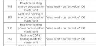

Dato che i valori della corrente assorbita sono senza decimali (!!!!) ho aggiunto un contatore SDM120D con uscita ad impulsi (conteggiati dall'ESP32 ) per ottenere una stima più veritiera della potenza assorbita e quindi del cop.
Purtroppo i registri preposti a questi conteggi, disponibili su altre macchine della stessa casa, in questo modello restituiscono sempre zero... :-(
Ho trovato un elenco di registri che dicono:
Purtroppo però nel mio modello (NHXM004) restituiscono tutti zeri...Peccato.

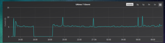

Nel consumo è compreso il totale casa che si aggira sui 450 Wh
Il buco che si vede è relativo alla alimentazione tramite OffGrid........................... sole permettendo
I consumi non ono cambiati e nemmeno avuto problemi con la switch automatico solare/rete
Il picco ultimo è relativo alla moka express......................... la veglia del mattino

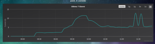

Ottimo, qualche domanda: il primo picco che si vede all'inizio del grafico a cosa è dovuto? Ti faccio questa domanda perchè stò riscontrando un comportamento strano della mia NHXM subito dopo l'accensione (non la stò ancora tenendo accesa perchè non c'e' bisogno, in casa ho ancora 22 gradi).
In pratica la macchina parte, funziona per 15/20 minuti e poi va in errore E8 (errore flusso acqua). Resetto, riparte e poi tutto bene. Questo ogni volta che la accendo.

Alla partenza si comporta cosi............ Pate la ventole per 60/90 secondi, il compressore si avvia con 300 Wh, dopo alcuni minuti comincia a salire lentamente fino ad una soglia che non conosco, si ferma sui 700/900Wh e dopo diversi minuti riprende a salire o si stabilizza

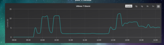

questo sotto è la ripartenza di oggi dopo un fermo per aggiustare dei cavi elettrici

Il picco tra 12 e 13 è la lavatrice accesa dalla moglie, quelli precedenti la lavastoviglie in mezzo la visita dal dentista!!!!!!!!!!
Io ho un fotovoltaico connesso ed un secondo impianto OffGrid, quando il sole lavora lavora con esso anche la Pdc, se manca il sole si riaggancia alla rete e consuma i Kw immessi da secondo FTV, ed i consumi schizzano a ZERO quando connesso in OffGrid

Riavvio dopo la nottata a riposo
Dal grafico si vede ... avvio fotovoltaico, carico della casa sui 2,5 A, poi partenza Pdc ore 9:10 circa e la curva inizia a salire fin a 2 Kwh per poi scendere e stabilizzarsi sui 600/700 Wh....................i due picchi la solita lavatrice.

Sarebbe interessante avere una misura della sola PDC per capire come si comportano queste nuove Midea in modulazione. Per il momento, da quello che dici, scendono di più rispetto al vecchio modello.
Devo spostare una pinza....................... se domani ho voglia la sposto e va solo su Pdc
Comunque è collegata su inverter OffGrid e compresa l'abitazione sta sempre su 1000/1150 Wh................. i consumi i fondo sono sui 450/550 Wh
