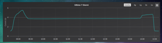

Non saprei...................... cisono collegate 18 batterie di radiatori per 170 elementi
Complessivamente 160/180 litri nel circuito
Non credo, senza chiudere qualcosa, scenda davvero la minimo......................... ne è indice il fatto che in 72 +ore non si è mai fermata da sola, solo 2 arresti tecnici e ripartenza
Mantiene sempre un assorbimento di 3,5/4 A senza mai scostarsi da li..................... solo stanotte ha lavorato su 5 A circa con 9 gradi esterni
domani chiudo meta terminale e vedo se va a singhiozzo o meno........................

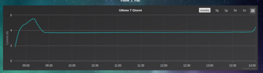

questa la curva della sola Pdc dall'accensione ad adesso........... impressionante linearità

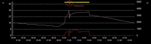

Sabato ho acceso dalle 10 alle 15 ed ho decodificato anche i bit dello stato: lo spegnimento per errore E8 è in concomitanza, o meglio, seguito da un "ritorno olio". Poi dopo la ripartenza (automatica) tutto fila liscio e il consumo si assesta sui 650W per temperatura di mandata intorno ai 32 gradi.

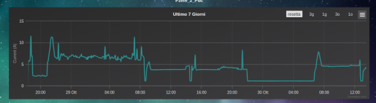

Aggiornamento consumi............
Cambiata curva climatica............................. numero 8, la prossima diventa personalizzata da programmare in home
Saldato e collaudato scheda Arduino con toroide da 30 A........................ con corrente ZERO MI SEGNA UN rumore di fondo di 10/20 W
Non ho voglia di lavorarci e lascio cosi
Con la curva impostata oggi il minimo scende anche sotto i 500Wh..................... adesso ore 16 salvo errori 435Wh
Beh un netto miglioramento delle letture e soprattutto della modulazione. Così comincia a diventare più in linea con la concorrenza.
