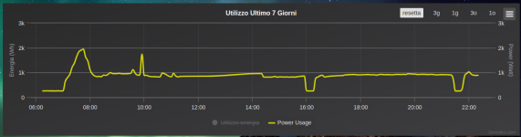

La prima giornata di quasi inverno.....................................
Sembra si comporti bene
Mi sembra un ritorno olio e 2 stop/start..................... meta casa gia con valvole chiuse alle 16
Curva 8 e 21 /23 gradi interno
Mi piace per adesso
Grazie Felix80, come sempre
Proverò ad automatizzare con HA come mi hai suggerito.
una domanda ancora, perdonami... Il ritorno olio quando si attiva? Poco prima che si spenga il compressore?
Ho attivato il sensore binario e provo a tenerlo sotto controllo da domani

Ovviamente il compressore non deve fermarsi altrimenti non risulterebbe efficace. E' per questo che in raffreddamento sono stato costretto ad utilizzare un'automazione con Home Assistant.
