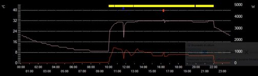

Consumo di ieri, 9.8KWh totali, mandata a 31/32°C, uno sbrinamento, un ritorno olio, T esterna tra 4 e 7°C
Che temperature esterne ci sono da te e a quanto mandi all' impianto?
Esterno 8/10, mandata sui radiatori 37 ritorno 32................T interna 21/22 variabile, ci sono 4 termostati e 4 zone configurate 21/22

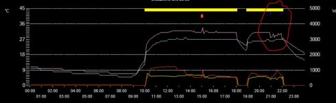

Temperatura esterna ieri tra 1 e 5°
Defrost 14 durante la giornata

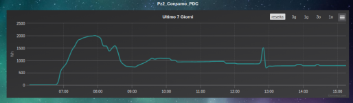

Quasi 24Kwh di consumi :cry:
Casa su 2 piani, riscaldamento a pavimento, 160mq, classe A4, Pdc 12Kw potenza termica, temperatura media sui 2 piani 21°
Sto cercando di sfruttare la produzione del FV per abbassare i prelievi dalla rete (80/90% di autoconsumo)
