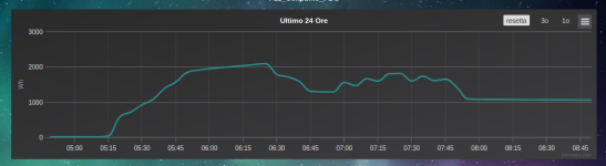

Impressioni dopo un mese di inverno normale................
Consumi ridotti di un 35% rispetto al metano con confort migliorato con accensione h20/24 in curva climatica 6 di giorno e 7 di notte
Mandata max 38/42 come da impostazione climatica, Delta fisso a 5 senza fare modifiche della configurazione,
Riavvii inesistenti, notato max 1 o 2 al giorno
Sbrinamenti al mattino con -2/2 gradi 4/5 a distanza di 60/90 minuti
Quello sotto il grafico dei consumi con avvio da freddo stamattina, la linea retta si mantiene fino a variazione del carico di una delle 4 zone
Clicca sull'immagine per ingrandirla.  Nome: Schermata del 2023-12-10 08-52-09.png  Visite: 0  Dimensione: 109.2 KB  ID: 2260491
Il COP in queste condizioni è 4,3, mandata 40C° Temp. esterna 6,5C°
Il carico della macchina, come ampiamente previsto, si aggira a regime sui 5 Kwh resi all'acqua

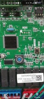

Allora io ho usato il 16 come RX ed il 17 come TX e sono collegati come dici tu all' adattatore. La cosa strana é che se collego l'esp al PC funziona. Invece se lo collego al controller non riconosce l'interfaccia modbus. Anche se uso un adattatore USB su PC non funziona. Però l'altro giorno usando invece un esp8266 volante sono riuscito a leggere correttamente. Oggi mi arrivano degli wemos d1 mini 8266 anche se tutto mi fa pensare ad un problema di collegamento tra le porte modbus ed il convertitore ttl-rs485. Tra l'altro anche quando avevo l'adattatore wifi riuscivo a collegarmi solo con Home Assistant, tutti gli altri software mi restituivano lo stesso errore.
Prova id invertire Tx e Rx tra ESP e adattatore modbus
Le prime prove le ho fatte usando una schedina ftdi232 e l'interfaccia rs485 collegando il tutto al pc e scrivedo due righe di codice per leggere/scrivere i registri.
Poi, una volta sicuro dei collegamenti, ho sostituito l'ftdi232 con l'esp.
Niente, ho fatto varie prove ma non va. Ho usato anche un adattatore USB su PC con vari software ma ricevo sempre errore timeout. Solo con Cas ModBus Scanner, dopo una scansione, sono riuscito a leggere i registri ma sullo slave id 0 e non 1. Mi sono andato a rileggere il manuale ed ho trovato che l'indirizzo del bus corrisponde a quello del rotary encoder del modulo idronico. Di default è settato a 0 (coincidenza?) ma sul manuale è indicato che corrisponde al 16. Appena ho tempo faccio altre prove. Ma voi, che avete i modelli nuovi di PDC, sapete come e' settato il vostro switch?

Ok confermo quanto sospettato, dovevo impostare lo slave id su 16. Adesso funziona tutto :winner_first_h4h:, domani vedo di sistemare in maniera definitiva tutta la cavetteria ed inizio a configurare il sistema.
Si esatto, 0=16. Io l'ho impostato su 1 così da non avere dubbi...
Io c'ho perso due settimane dietro sta cavolata ed ho letteralmente sfondato il supporto a muro per incastrare l' esp con il convertitore convinto che fosse un problema di lunghezza dei cavi. Ora invece funziona tutto perfettamente ed ho rispostato tutto dove era posizionato l'usr-w610. Mi serve un po' di tempo per riconfigurare tutti i sensori.

Quelli sulla scheda servono per il collegamento in cascata. Per il modbus devi utilizzare quelli sul controller. É scritto sul manuale.
