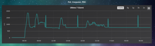

Purtroppo non ho molto tempo per smanettare, strano per un vecchiotto pensionato, ma la Pdc fa il suo lavoro
Intanto è appurato il regime minimo della mia, 750 W, con modulazione di +/- 10W........................ sotto non scende ma a questo regime rende circa 3,5 Kw
Il grafico mostra bene il regime in basso che sul sistema mostra variazioni, come dicevo, di 10 W+/-
Nella parte centrale ho cambiato curva passando alla superiore,la 7, si nota la modulazione su consumi maggiori

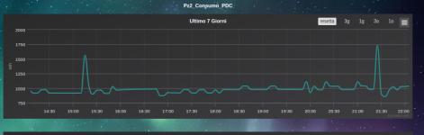

questa mattina....................... -4 di Temp esterna mandata 38 COP +3
Tu mandi su termosifoni vero? Volevo farti qualche domanda, hai monitorato il Cop che riesci a fare alle varie temperature esterne. Ti chiedo questo perché da qualche anno sto monitorando l'impianto di riscaldamento (biomassa su termosifoni) di mio padre, ci sarebbe l'intenzione di passare a PDC. Negli ultimi giorni ha abbassato la mandata a 45 gradi (meno non può impostare) e lascia acceso H24. La richiesta termica oraria media e' di circa 4/4,5 kW ed in casa si scoppia di caldo con più di 23 gradi. Diciamo che ha le carte in regola per poter fare il passaggio. L'unica cosa che non posso prevedere é il cop a quelle mandate. Ecco perché ti chiedevo questo.
Alcune considerazioni,io ho tenuto per anni una climatica con il metano bloccata sul limite di 45..................... credo di non aver mai raggiunto il tetto che mi ero posto
Adesso ho provato oggi a superare i 42 e sono arrivato a 45con COP di circa 3,5
A 39/40 si fanno oltre 4
Lunica variabile che non ho con certezza è la portata................. ma non credo sia molto distante dalla realta
L'assorbimento ho una toroide sulla linea dato per 1,5% di errore, il delta è inchiodato a 5 sulla macchia e sulla domotica
Oggi media esterna 4/6 gradi
