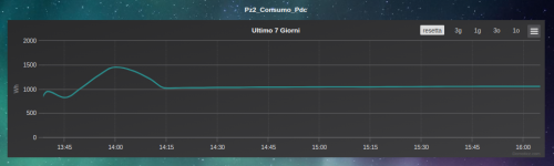

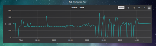

Ciao a tutti avrei bisogno di un vostro consiglio…ho una sime hybrid (la pdc e’ una midea rimarchiata)installata su termosifoni alluminio zono notte fancoil zona giorno, tramite il controller interno sto notando un funzionamento strano della pompa di calore. Con t di mandata 37° lavora per parecchie ore senza spegnersi se aumento a 40° dopo venti minuti va in off e poi riparte. Mi sembra strano questo comportamento avrebbe dovuto fare onoff con t di mandata piu basse anziché piu alte secondo voi cosa puo essere?
ceto che mandare a radiatori 41 gradi ed avere un COP di 5 con questi consumi non mi sembra poi cosi male
Clicca sull'immagine per ingrandirla.  Nome: Schermata del 2024-02-07 15-46-08.png  Visite: 0  Dimensione: 153.1 KB  ID: 2268360
E pure qualche on/off............... ci sta pure quello
disegna pure bene

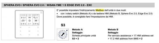

Quelli sulla scheda servono per il collegamento in cascata. Per il modbus devi utilizzare quelli sul controller. É scritto sul manuale.
Ma ovviamente non mi funziona. Mi spiego meglio, ho collegato i miei due filetti data + e data - dal mio controllore ad H2 e H1 sul quadro dell'unità interna della mia Sphera Evo 2.0 ma... ad ogni tentativo di lettura ricevo risposte lunghe 2 byte...
Non mi è chiaro voi dove vi collegate.. direttamente fuori nell'unità esterna? O forse su P Q sul quadro dell'unità interna?
Felix, io sul manuale leggo ...
Il collegamento va fatto sul controller come descritto sul manuale che hai allegato. Importante é selezionare l'id corretto, di default il Rotary encoder sulla scheda esterna é impostato su 0 che corrisponde all'id 16. Io ci ho perso due settimane di prove per capire questa cosa, sull'esp32 impostavo sempre id 1 ed ovviamente non funzionava.

Si lo switch é quello. Potresti descrivere meglio il collegamento che fai?
Sul mini PC non puoi collegarti direttamente sulla seriale, ci vuole un adattatore usb-rs485. Poi per fare una verifica veloce sul PC puoi installare CAS Modbus Scanner, fai una scansione e verifichi il corretto funzionamento.
Ottimo. Io ho un minipc con la porta seriale, non mi serve un ulteriore adattatore. Ho due cavetti che vanno dal mio mini pc all H1 H2 sulla scheda.Ho anche collegato la terra.. forse è quella che da fastidio? Ho anche un altro device con il quale comunico bene sullo stesso bus (ovviamente con un id differente). La cosa strana è che appena accendo la PdC ho lo stesso tipo di risposte strane lunghe 2 byte anche sul mio altro device che funziona bene. Forse c'è qualcosa da configurare nell'interfaccia della Pdc? Sul manuale direbbero di andare dentro il menu assistenza e là di impostare un id (PER SERVIZIO ASSISTENZA > 17 HMI ADDRESS SET > 17.2 HMI ADDRESS FOR BMS = 2.
)... ma allora l'id del rotary dip swich? E poi c'è la possibilità di mettere master/slave su quel menu. Non so dove sto sbagliando... bound rate, parity, stop bit, tutto è corretto...Schermata 2024-02-11 alle 15.36.21.pngDal manuale del controllore ufficiale della Clivet usare il Rotary dip switch o andare sul pannello della Pdc sembrerebbe essere la stessa cosa...
