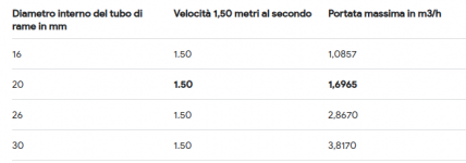

Un tubo da 32 ha portate da oltre 2500 litri ora................................ non credo che le nostre Pdc ci arrivino, sentiresti silbilare l'acqua nei tubi
Nel tubo piu grande fa meno rumore.............................. ma se lo hai in cantina cosa comporta
