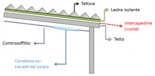

Salve a tutti!
Vorrei esporvi il mio piccolo problema sperando che qualcuno possa darmi qualche valido suggerimento.
Ho un piccolo appartamento semiindipendente che presenta internamente un controsoffitto mentre all'esterno il solaio è ricoperto da una lastra (penso sia poliuretano da 3cm) e una tettoia. Tra il solaio esterno e la lastra è presente un'intercapedine vuota di circa 5cm.
Il mio problema è che si forma della condensa sui travetti interni del controsoffitto. Ho cercato di riassumere con un piccolo schemino la situazione:
http://dl.dropbox.com/u/3197308/solaio.png
Ora chiedo a qualche esperto in coibentazione se la soluzione che mi hanno proposto, ovvero di sparare schiuma di poliuretano all'interno dell'intercapedine, può risolvere il problema di condensa sui travetti del soffitto oppure no.
Sarebbe forse più utile mettere un isolante (sempre schiuma di poliuretano o qualcosa di molto leggero tipo polistirolo, ..) tra il controsoffitto e il solaio per isolare termicamente l'ambiente ed evitare il problema di formazione di condensa?
Grazie per il vostro aiuto!
@adrydonof
Secondo me devi modificare il tetto, mettendo un telo freno al vapore sulla soletta , poi uno strato di isolante in base alla necessità della tua zona climatica, poi un telo impermeabile , intercapedine d'aria + copertura.
Se metti isolante dentro il controsoffitto rischi la condensa dentro il controsoffitto, poichè la soletta è gelida ed umida a causa della intercapedine sopra ( ma chi ha costruito un tetto così ??? )
