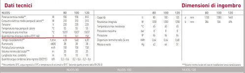

Qua ariston, per esempio, per un il nuos dice che con 80 litri a 55° ottieni massimo 110 litri litri d'acqua V40, con acqua in entrata a 15°,
quindi ribadisco, per me, 200 litri di boiler a 50° danno più acqua calda utile di un PIT da 300 litri sempre con acqua tecnica a 50°.
La tabella non dice quale sia il flusso in uscita in l/min e in realta' nemmeno la T dell'acqua in entrata, ma prendiamo per buono 15 (non specifica nemmeno se con reintegro attivo...).
La tua tesi iniziale era che tutti i litri fossero disponibili, in questo caso calcoliamoli in kcal per semplicita': 80 * 40 (dt tra T boiler e T in entrata) = 3200. La tabella dice che di questi, 110 * 25 (DT 40-15) = 2750 sono disponibili, quindi l'86%. Per il boiler da 120 abbiamo (150*25)/(120*40), quindi il 78%.
La prima cosa che ci dicono questi dati e' che la mia intuizione dei processi fisici di scambio termico che avvengono nel boiler e' molto piu' accurata della tua (qualche post fa parlavo di 160-170 litri disponibili da un boiler di 200l, 80-85%).
La seconda e' che i produttori poco seri mettono un po' di dati a caso, senza fornire delle informazioni accurate.

Ciao illipus,
io prendo per buoni i dati postati riguardanti potenza e consumo elettrico della pdc, quindi 15° in entrata.
La mia stesi comunque era, è, e rimane che un boiler da 200 litri (quello di Giottina di cui stavo parlando) a 50° produce più acs utile di un PIT da 300 litri alla stessa T e non mi sembra che i dati dicano il contrario.
Se mette FV e fa come dice simonez, e usa le 2 serpentine per scaldare il boiler, avrà a disposizione più acs di un PIT da 300 litri, e gli costa solo il tempo dell'idraulico a spostare i collegamenti.
Questo è quello che dice Ariston per i suoi nuos da 200 litri in su
Poi se tu credi solo a quello che scrive rotex, va beh, prendo atto.

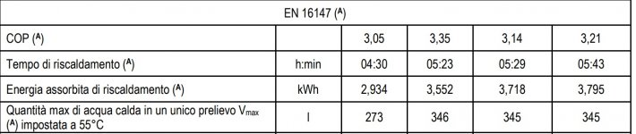

ma con quale prelievo Lore_? non lo dicono
cmq quella è una pdc con serbatoio, non un boiler semplice, e mettono acqua a 55°, quindi dovresti fare almeno la media del dato Rotex tra 50° e 60°
Di nuovo, non hai idea di come funziona e citi dei numeri senza capirli. In questa ultima scheda manca ancora il tasso di prelievo (che ha enorme importanza) ed include evidentemente il reintegro (infatti cita la T esterna...) e tu li vuoi confrontare con i dati di un accumulo senza reintegro e parli di acs utile senza capire che con un boiler appena sei sceso sotto 40 gradi in uscita significa che 20 secondi dopo e' troppo fredda, mentre con un PIT hai ancora minuti e minuti di doccia "utile" disponibile. La scheda tecnica riporta i dati per cui appena la T scende sotto 40, l'esperimento si ferma e i litri sono quelli che sono, ma nella pratica la doccia continui a farla tranquillamente fino a 37 (anche 36 gradi), in inverno, d'estate meno ancora. E' evidente che non hai ne' esperienza pratica di un boiler e di un PIT come l'hybridcube (io ho provato esperienze con entrambe i sistemi) e nemmeno hai l'intuito di capire dal punto di vista fisico cosa accade nei due casi, quindi esprimi delle opinioni senza fondamento.
Io non credo solo quello che dice rotex, anzi, mi fido anche della scheda tecnica che posti tu senza problemi, ma io anche la leggo tutta e vedo se manca qualcosa (il tasso di prelievo) o se c'e' qualcosa di troppo (litri prodotti con reintegro attivo) che rende i dati confrontabili o meno. Tu li confronti in modo acritico perche' non vuoi sforzarti di valutare le cose oggettivamente (ma, anche senza aver studiato fisica, basta provare un paio di volte con un boiler da 200 e un pit da 300 e vedere quanti minuti resisti sotto la doccia;-)). Mal che vada, mancando gli studi e mancando l'esperienza diretta, potresti sfruttare l'altra capacita' che ha permesso all'umanita' di progedire: l'esperienza degli altri.

si parla di quantità massima di acqua calda in un unico prelievo con boiler a 55° e T acs a 40° ed entrata a 10°, ma in un boiler se prelevi 8 l/min o 17 l/min la differenza non è così rilevante come in un PIT dove passando attraverso una serpentina deve avere il tempo di scaldarsi.
