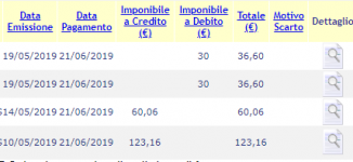

Riporto anche io il mio primo inverno con pdc e fotovoltaico
Qui di seguito i dati, purtroppo non posso fare un raffronto perfetto con il pellet consumato l'anno scorso perchè la casa da 155mq è passata a 190mq con una veranda che ha circa 27mq di vetrate(10mx2,70m)
Comunque di norma con la precedente metratura avevo un consumo di 2 bancali di media (140 sacchi)
Nel fare i conti ho ipotizzato anche il rimborso SPP di questi mesi da gennaio a marzo 2019 a 12 centesimi per kwh praticamente mi sono riscaldato e prodotto acs per 2 famiglie con 121€ di spesa.
Direi davvero un risultato ottimo per me.

quindi inverno 2017-2018 hai speso 868 Euro di energia elettrica (4970kWh) ma ti riscaldavi con pellet (e quanto spendevi?)
poi hai messo pdc+fv e hai consumato 5445kWh contro i 2354 dello stesso periodo 6 mesi invernali, stimando quindi 3090 kWh in più per pdc (prelevati, i consumati saranno di più grazie ad autoconsumo)
in Euro hai speso 943 euro contro i 410 precedenti, quindi presumibilmente 533 Euro per riscaldarti con elettricità, tu lo calcoli con una operazione leggermente diversa
la conclusione dei 120 euro secondo me è molto personale, nel senso che tu decidi di imputare il rimborso SSP sul riscaldamento, mentre secondo me andrebbe considerata la spesa energetica complessiva della casa
se hai casa solo elettrica, copri utenze+luce+risc+acs e dici: ok spendo questo mentre prima complessivamente spendevo quest altro
cmq vai di pdc+fv !
Beh si ovviamente si potrebbe fare il conto generale della casa ma qui si parla di pdc e dunque avevo diviso
Il consumo di pellet è sempre stato di circa 600€ anno ma su una casa che l'anno scorso era 155mq e questo inverno 190mq. I 35mq aggiunti sono composti da una veranda con circa 27mq di vetrate(10x2,7) quindi il consumo a pellet andrebbe aumentato di un 20%
A questo andrebbero aggiunti 300€ di gpl per acs del periodo invernale
I 120€ per l'inverno credo siano reali poiché il resto del consumo della casa verrà coperto ragionevolmente dai kwh del fv totali previsti da pvgis che sono 9.000kwh

Hai ragione ma il conto finale dovrò farlo a settembre (anzi a maggio 2020 conoscendo il rimborso reale),comunque ho provato a fare un'ipotesi complessiva qui sotto... direi niente male
    57.8 KB · Visualizzazioni: 0
Hai ragione non avevo calcolato l'autoconsumo invernale che ovviamente già si vede nelle bollette
Immagine aggiornata
presi dati di immissione reali fino ad aprile e stimato poi fino a settembre da pvgis
