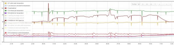

Gia..ma senza dati..sono parole al vento..con un forse grosso come una casa
Quella sopra si riferisce ad una Kita che deve produrre a 50 gradi di mandata ..alle T esterne negative che vedere..quindi vita dura.
Come si vede ha passato la nottata (siano al 20 gennaio) sbrinando uan volta..e anche prima di sbrinare ..e nele lunghe ore dopo..la T di ASPIRAZIONE gas non si distacca dal normale gap rispetto alla T ambiente..segno che nn vi è ALCUN DEGRADO dello sbrinatore anche man mano che si priocede per luuuunghe ore.
Se poi una macchina invece deve sbrinare appena inttravede un po di acqua fredda sull'evaporatore..ok..avra quel limite...e ne paghera lo scotto energetico..ma NON significa che altre macchien ALLORA lavorano MALE perche lavorano con un minimo di brina.
Ripeto..se evap è gia bianco MA STA IMBARCANDO altra brina a ritmo elevato..significa che sta lavorando a MASSIMA EFFICIENZA e senza degrado di COP.
Solo quando NON passa piu aria fra lamelle allora lo scambio CROLLA e efficienza pure..ma se passa aria e io sto andando VELOCEMENTE verso intoppo totale lamelle sto facendo esattamente quello che una buona pdc deve fare...cioè efficienza in riscaldamento..e non riscaldamento del giardino.

No, altar cosa errata...non è DIRETTA..perche la Compact di Lord , Emiliano, e di altri 6 sbrina senza ghiaccio ..e siccome non lo fa gratis..ecco che la relazione non puo essere diretta..perche a ghiaccio ZERO dovrebbe sbrinare a costo ZERO..spero non arrivi a sostenere addirittura quello:rolleyes:
