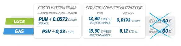

Ciao a tutti, attualmente sono con optimaitalia e non riesco a capire se è una buona tariffa. Qualcuno può darmi una mano? grazie
Sicuramente il costo di commercializzazione non è basso... Ma dipende anche da che consumi annuali hai.
Per un variabile mi sembra un costo medio....
Prezzi fuori mercato:
13,5€/mese di fissi e variabile con
PSV+ 35 cent per il gas
PUN+ 6,04 cent/kWh.
Recupera i consumi annuali per luce e gas e fai una simulazione sui fogli excel di Franco62 (che ringraziamo per la pazienza e la costanza con cui li aggiorna)
Qui trovi entrambi i link
