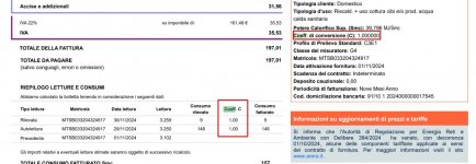

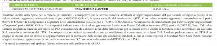

Ciao a tutti. Mi è arrivata la prima bolletta con Gas Sales Energia, non riesco a capire se i conti sono giusti. Il contratto prevedeva questo (gas fisso):
La bolletta arrivata oggi mi dice questo:
Non riesco a ricondurre quel 0,448381 ai valori del contratto, o per lo meno non mi è chiaro.
Mi date una mano? Grazie.

Per il gas non sono così esperta ma credo che sia la conversione da MC a SMC per cui si applica il coefficiente correttivo C.
Nella bolletta mia e di mia madre aggiungono l’1,737% in più alle tariffe.
Il coefficiente correttivo C dovrebbe essere indicato nella prima parte della bolletta (credo che sia stabilito periodicamente da Arera per le diverse zone).
Era quello che avevo pensato anche io, ma non lo è:
Clicca sull'immagine per ingrandirla.  Nome: coeff.jpg  Visite: 12  Dimensione: 114.3 KB  ID: 2296552
Però mi hai dato lo spunto per verificare un altro dato: il contratto parla di 0,4340 €/Smc ma aggiunge anche:
I corrispettivi indicati sono riferiti ad un gas naturale fornito con Potere Calorifico Superiore (PCS) pari a 0,03852 GJ/Smc. Tali valori saranno adeguati in funzione del valore del PCS convenzionale da utilizzare ai fini della fatturazione per la località dove è ubicata la fornitura, come determinato da Gas Sales S.r.l. secondo le previsioni del TIVG.
Dove abito io viene invece calcolato un PCS di 0,039796 GJ/Smc che di fatto è un +3,3126% rispetto al contrattualizzato. Loro applicano questo aumento al prezzo di 0,4340 €/Smc e infatti si arriva a 0,4483 e rotti €/Smc. :busted_red:
