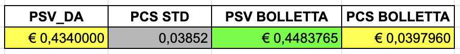

robi11maggio77 Il prezzo in bolletta del gas rispetto all'indice usato dal gestore (o nel tuo caso al prezzo fisso stabilito in CTE) deve essere "attualizzato" al tuo PCS, che è diverso da quello stardard di riferimento (0,03852). Si tratta di fare una semplice proporzione, ovvero 0,434 sta a 0,03052 come X (il prezzo in bolletta) sta a 0,0397960 (il tuo PCS) e i conti tornano.
