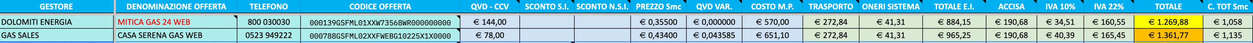

Ciao a tutti. Il mio attuale operatore mi ha scritto, e non me lo aspettavo, confermando per 1 ulteriore anno l'offerta che ho con loro e che sta per scadere, questa:
Pochi giorni fa, prima che arrivasse questa proposta, stavo considerando di passare all'attuale offerta di Dolomiti:
Quindi di fatto:
- Gas Sales 0,4340 + 78/anno per 1 anno
- Dolomiti 0,355 + 144/anno per 2 anni
Il mio consumo annuo è di circa 1200 smc.
Ragionando solo sul prossimo anno e lasciando un attimo da parte i possibili effetti dell'instabilità mondiali sui mercati dell'energia, quindi concentrandoci solo sui numeri qui sopra, voi cosa fareste?
Grazie, ciao!
    251 KB · Visualizzazioni: 0
ma scusa la differenza 144-78=66€
66/1200=0,055
0,355+0,055=0,41
0,41 è il costo a smc portato in comparazione a gas sales virtualizzando
un costo commerciale al pari di gas sales
il costo di 0,41 è valido se rimani un anno.
su gas sales costa 0,4340
quindi spendi in più con gassales 0,024 *1200= 28,8€ +iva
forse c'è qualche altro costo diverso tra i due fornitori che non ho valutato Franco62 ?
Ho messo i suoi parametri del rinnovo di Gas Sales nel mio foglio gas (78 CCV, 0,434 €/Smc QVD var. 0,007946+0,035639) e mi vengono 90€ in più con Gas Sales per 1200 Smc.
