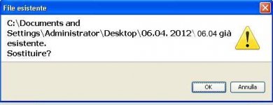

ho eliminato tutto rimosso e reinstallato il sw firma e verifica, e rifatto la procedure, rifatto l'AD1, salvato, stampato, andato su interchange/creazione file, inserito i dati richiesti, la data viene in automatico ed è italiana quindi 06.04, vado a prendere il file salvato prima che ho chiamato 06.04, quindi tutti i campi sono completi, come potete vedere in foto al nome flusso la data viene invertita quindi si legge dopo il codice utente 04.06, clicco su crea interchange, mi da il nome consigliato, di nuovo su crea interchange e poi mi chiede il file che voglio sovrascrive, clicco quello selezionato in precedenza "l06.04" e mi chiede se voglio sostituirlo, do l'ok e chiudo, è evidente che quà c'è un errore anche perchè sulla cartella non c'è il file interchange che dovrebbe chiamarsi keystore.ks ho sbaglio? come potete vedere dalle foto sotto ho messo la sequenza della procedura che ho ripetuto più volte senza esito positivo....dove sbaglio??

dagli screenshot vedo che il file della dichiarazione lo nomini 06.04 e vabbè...ognuno lo nomina come vuole.
Poi quando crei l'interchange e aggiungi il file vedo che aggiungi il file 06.04 (che sarebbe la dichiarazione) e va bene.
poi ti compare il nome suggerito del flusso xxxx0406.C01 e quando clicchi su crea interchange ti si apre la finestra che ti fa scegliere il percorso ed il nome del file interchange... a quel punto il nome del file interchange è esattamente xxxx0406.C01 (devi lasciarlo così... anche l'estensione del file .C01 la devi inserire manualmente... questo è il file interchange che ti devi ritrovare xxxx0406.C01 non capisco perchè ti chiede di sovrascrivere COSA?)
.... ah dimenticavo una cosa fondamentale.... quando alla fine clicchi su "Crea Interchange" per generarlo anche se nella finestrella che ti si apre compare la scritta APRI (e non SALVA come ci aspetteremmo) tu non ti preoccupare...scrivi manualmente il nome dell'interchange senza indicare nessun file e poi clicca su APRI...vedrai che ti salverà il giusto interchange...
