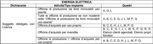

Salve,
ho un impianto fotovoltaico da 98,28 kWp in SSP connesso regolarmente alla rete ad Ottobre 2017, l'eccedenza viene re-immessa in rete e ceduta a GSE e ho un autoconsumo del 60% circa.
A suo tempo, la ditta che lo ha realizzato, ha correttamente predisposto tutta la documentazione per il GSE, tralasciando però tutta quella parte burocratica che riguarda l'"officina elettrica"
Nel gennaio del 2019 ho regolarizzato il tutto con l'AdD di Rimini, presentando la denuncia di officina elettrica
Ho pagato varie sanzioni, tra cui
- mancata denuncia di officina elettrica
- mancato pagamento diritto di licenza officina elettrica anno 2017/2018/2019
- mancata vidimazione registri di produzione del 2017/2018
- mancato invio dichiarazione di consumo 2017
La cosa strana è che l'AdD, secondo me, a suo tempo [Gennaio 2019] ha fatto un po' di confusione, ovvero mi ha vidimato i registri di produzione 2017 e 2018 e poi, una volta che li ho compilati, se li è tenuti; mentre oggi, quando li ho chiamati per consegnare quelli del 2019 mi hanno detto che i registri li devo conservare io.
Veniamo ad oggi
Invio dichiarazione di consumo 2019
1)l'unico modo per inviarla è registrarsi sul portale delle AdD?
2)secondo il modulo Istruzioni per la compilazione del Modello AD-2 anno 2019 - pdf" https://www.adm.gov.it/portale/documents/20182/5405527/Allegato+1+-+Istruzioni+per+la+compilazione+del+Modello+AD-1+anno+2019.pdf/6fb7ce67-2e62-4320-886d-a8234857cd53"
quali QUADRI vanno compilati nel mio caso?
In teoria, il mio "caso" dovrebbe ricadere nella condizione "SOGGETTO OBBLIGATO CON LICENZA – OFF. PRODUZIONE FONTI RINNOVABILI USO ESENTE"
e quindi dovrei compilare i quadri A, G, L, è corretto?
3)la dichiarazione di consumo per l'anno 2018 si compila sempre dallo stesso portale?
Grazie a tutti.

L'Ufficio delle Dogane di Rimini mi ha confermato che il frontespizio del programma Energia Elettrica 13.0 va compilato come segue
TIPO SOGGETTO: L-SOGGETTO OBBLIGATO CON LICENZA
TIPI IMPIANTO: 01-OFF. PRODUZIONE FONTI RINNOVABILI USO ESENTE (SE UNICO TIPO IMPIANTO)
E devo quindi compilare i QUADRI "A", "G", "L"
Non hanno fatto alcuna precisazione se ci fossero ulteriori quadri da compilare in base alla percentuale di autoconsumo.
