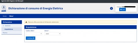

sto provando a fare la dichiarazione di consumo; gli altri anni usavo EnergiaElettricaxx e poi inviavo i file prima dall'ambiente di prova poi da quello reale
Se non vado errato da quest'anno il file va creato direttamente sul Portale
Mi sembra di aver eseguito tutte le operazioni preliminari correttamente ma quando entro nella dichiarazione per scrivere i dati mi da l'errore mostrato nelle immagini che seguono
Avete qualche suggerimento?

Io sto facendo abilitare tutti i clienti con SPID, perchè mi è parso di capire che pur inserendo un rappresentante delegato all'invio della dichiarazione, è necessario sempre e comunque entrare con le credenziali del cliente finale.
@crash: in pratica non trovi codice ditta, ma ti chiedo: sei entrato con SPID intestato al legale rappresentante dell'azienda, che dovrebbe essere anche l'intestatario della licenza, giusto?
Perchè se sei entrato col tuo SPID, secondo me non risolvi nulla in quanto tu non hai la licenza e il codice ditta...

mio fratello ha SPID ed è anche il rappresentante legale dell'azienda ma come vedi quando provo ad "entrare" nella dichiarazione mi dice che non c'è nessuna azienda collegata a quell'utente

Anche io riesco ad entrare con le credenziali standard, ovvero codicefiscalelegalerappresentante-001 oppure codicefiscaleazienda-001 ma poi nel menu accise non mi compare la voce "dichiarazione energia elettrica"
Invece se entro con SPID del legale rappresentante mi compare nel menu accise la voce "dichiarazione energia elettrica" ma poi quando ci clicco sopra mi compare il messaggio dell'immagine allegata sopra

sono entrato con codicefiscalelegalerappresentante-001 [NON con SPID] ed ho cancellato il Gestore [legale rappresentante]; dopodiché l'ho ri-aggiunto
Data nomina: 05/01/2021 21:06
Data approvazione: 05/01/2021 21:06
e questa mattina, entrando con SPID, sono riuscito ad entrare per compilare la dichiarazione
Quindi facci capire: in pratica sei entrato nell'area personale con le vecchie credenziali (odicefiscalelegalerappresentante-001 + PSW) e cancellando il Gestore e aggiungendolo di nuovo, sei riuscito a compilare la dichiarazione (cioè è stato trovato il codice ditta?).
ma per aggiungere il gestore non devi portare in dogana il modulo generato dal portale? Io ho appena provato e mi viene fuoriun modulo con scritto "Da presentare presso l'ufficio entro il 08/03/2021", nel frattempo la richiesta di nuovo gestore è "in approvazione"
ma per aggiungere il gestore non devi portare in dogana il modulo generato dal portale? Io ho appena provato e mi viene fuori un modulo con scritto "Da presentare presso l'ufficio entro il 08/03/2021", nel frattempo la richiesta di nuovo gestore è "in approvazione"
no perchè il "gestore" è una figura interna all'azienda e quindi viene approvato in automatico dal sistema, così ho letto su un PDF guida, ovvero se deleghi "me medesimo"Snap13.jpg

ho fatto così, confermo
non vorrei che fosse un problema di tempi di "elaborazione", ovvero nominato il gestore, il sistema ci mette del tempo a "digerire" l'approvazione [anche se magari si vede che c'è data e ora approvazione], e quando si entra nella dichiarazione, il cod. fisc. legale rappresentante non è ancora stato effettivamente associato all'azienda
il tentativo di martedì con nomina gestore ed immediato accesso alla dichiarazione mi dava errore
martedì sera ho ri-nominato il gestore e solo questa mattina ho eseguito l'accesso alla dichiarazione
naturalmente sono solo supposizioni
dall'immagine mi sembra di capire che nel tuo caso si tratta di una ditta individuale giusto? quindi parliamo di una "Persona Fisica" con partita IVA non di una Azienda (PNF). Mi confermi?
Perché allora é possibile che nel caso il soggetto sia una PNF allora é necessario andare in Dogana entro 60gg per ritirare l'autorizzazione. Potrebbe essere cosi?
