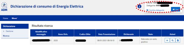

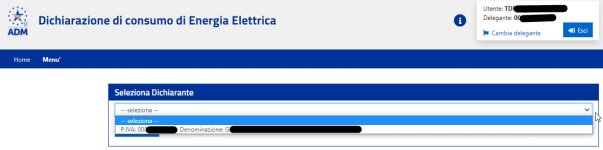

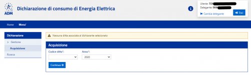

Ho appena salvato ed inviato la dichiarazione dall'ambiente reale, volevo prelevare l'esito, e per magia è ricomparso l'errore "Nessuna ditta associata al dichiarante selzionato"
quindi dal Menu RICERCA non posso selezionare più la mia ditta e l'anno 2020 per verificare l'esito
Se poi in alto a destra clicco su "Cambia delegante" mi si apre un menù a tendina con centinaia di P.IVA e denominazione sociale, alla faccia della privacy

Il problema l'ho risolto cliccando su ESCI sempre in alto a destra ed il sistema mi ha magicamente riportato alla pagina di Selezione Dichiarante
