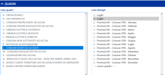

Ciao a tutti,
è mai capitato a nessuno di fare un errore nell'inserimento di un quadro ( nello specifico il mese di luglio del quadro L, allego screenshot) e di non riuscire più a cancellarlo?
secondo voi come ne esco? L'ho già inserita tre volte....
aiuto...:cry:
Angela
alla fine ho ricancellato tutto e reinserito tutto per la 4a volta....

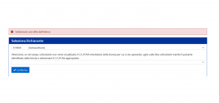

Buongiorno,
questa mattina il portale Dogane per l'inserimento delle Dichiarazioni di consumo, non funziona in maniera corretta.
Non vedo più le aziende associate al mio profilo.
Qualcuno ha rilevato le stesse anomalie?
