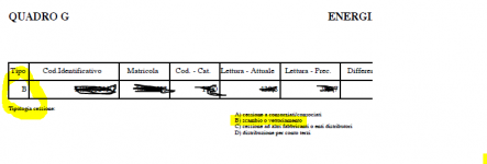

L'agenzia chiarisce alla domanda 13 che la tipologia B – VETTORIAMENTO VERSO ALTRE INFRASTRUTTURE deve essere indicata nel quadro G per tutti i soggetti obbligati con licenza o non obbligati per le officine di produzione di energia elettrica con CESSIONE TOTALE o PARZIALE.
quindi come nel -png che allego. corretto?

ciao, io ho sempre inserito la B e ho SSP

in sostanza chi ha RID o SSP ed ha inviato la dichiarazione inserendo il quadro C ha tempo fino al 28 maggio per reinviarla sostituendo il quadro C con il B
Scusatemi, ma perchè dite che bisogna reinviare ?
Io leggo "senza alcun pregiudizio delle dichiarazioni sinora inviate",
per me significa che quelle inviate prima della circolare possono andare bene.
Sbaglio ?
Le precisazioni della presente circolare trovano applicazione senza alcun pregiudizio delle
dichiarazioni annuali sinora inviate dai soggetti obbligati, sia nel settore dell’EE sia in quello del
GN, nel rispetto del termine del 2 aprile 2024.
In applicazione dell’art.3, comma 2, della legge 212/2000, qualora si renda necessaria la
correzione di taluni dei dati oggetto delle presenti precisazioni e già dichiarati nel rispetto del
predetto termine, il soggetto obbligato potrà effettuare le necessarie rettifiche alla dichiarazione,
con le modalità consolidate, entro sessanta giorni dalla pubblicazione della presente circolare.

Quindi, se non le devo correggere in quanto già inviate, perchè concedere 60 giorni per le necessarie rettifiche ?
BRESCIA e CREMONA un funzionario da noi interpellato, ha spiegato che sono da correggere.
A Modena non mi hanno detto che è obbligatorio metterle a posto, ma se lo si fa è meglio.
Non si è sbilanciato più di tanto.
Oggi ne ho modificate la maggior parte tranne due che mi danno errore.
