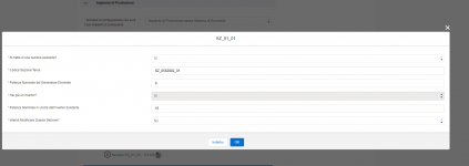

scusa io sto facendo ora domanda...
Vuoi Modificare L’Impianto (CENSIMP) Esistente? io ho messo no..
ho sbagliato? cioe' non l'ho mai fatto un potenziamento di un impianto esistente in TO con il 110...
Penso che con il 110 debba creare tutto un altro impianto...e l'esistente non toccarlo.. sbaglio?
grazie
Per cui su questo punto devo mettere sì..
Sandro grazie
ma sul punto precedente dove scelgo la tariffa in Rid poi non è che mi prenda tutto l'impianto anche la sezione vecchia in rid?

Altra domanda da ignorante...
lo schema unifilare deve contenere anche i dettagli della sezione esistente o posso dettagliare solo la nuova mentre quella esistente la indico come potenza immessa esistente???
Grazie infinite
Ragazzi vi ringrazio per l'aiuto, soltanto che be' ho bisogno ancora:cry:
Ho fatto il conto delle sezioni e mi viene una potenza complessiva in immissione di 6.8kw...totali tra vecchio E nuovo, però in monofase!!!! Oltre i 6,6 non potrei andare vista la fornitura da 6...
Come la pensate???
Salve, sto mettendo un ftv da 6kw, nella domanda la voce fornitura in prelievo esistente “potenza in prelievo già disponibile” metto quella della bolletta cioè 3kw, invece nella voce nuova potenza in prelievo, metto 6kw che è quella del ftv giusto? Non devo sommarle? E quella originaria del contare non viene toccata giusto?
3,3 e 3,3, in prelievo è sempre quella
Così mi risulta con 2 sezioni...una esistente in ot e una nuova in rid
