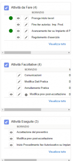

Sto seguendo una pratica di iter ordinario (Fotovoltaico) per un cliente e mi sono bloccato dopo aver compilato "Inizio procedimento autorizzativo su impianto di produzione".
In attività da fare non mi è comparsa la scheda di "Inizio lavori" ma ho già disponibile la scheda "Regolamento d'esercizio".
Come mi devo comportare? Come faccio a proseguire l'iter?
Il regolamento di esercizio puoi farlo, naturalmente l'impianto verrà allacciato al termine di tutta la procedura (fine iter, terna, inizio lavori, fine lavori)

quindi come prossimo passo devo compilare la scheda "Fine iter. autorizz. Imp. Prod" o il "Regolamento di esercizio"?
Nel "Fine iter. autorizz. Imp. Prod" mi chiede "Documentazione Impianto di Rete per la connessione" come allegato obbligatorio, ma non ho questo documento. Dove lo posso reperire?

E' indifferente. La difficoltà è arrivare all'apertura del Fine Lavori da parte loro.

devi prima compilare il Fine Iter autorizzativo...che sbloccherà la maschera Inizio lavori impianto produzione (ignora la sia l''avanzamento iter e la Proroga inizio lavori che scomparirà dopo che avrai fatto l'inizio lavori vero e proprio)....dopo l'inizio lavori potrai fare la Fine lavori impianto....e solo alla fine farai il Regolamento di esercizio...
per "Documentazione Impianto di Rete per la connessione" io ho sempre allegato la Specifica Tecnica che ti hanno dato in fase di sopralluogo

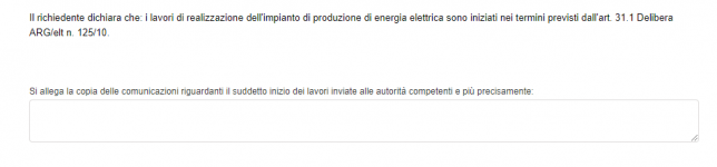

Capito grazie, sono arrivato ad "inizio lavori", ma ho un dubbio, cosa devo inserire in "si allega la copia delle comunicazioni riguardanti il sudetto inizio dei lavori..."

Sapete indicarmi quale documento devo allegare per compilare la scheda "inizio lavori"?
Cosa devo inserire in "si allega la copia delle comunicazioni riguardanti il sudetto inizio dei lavori..."
